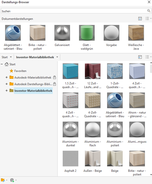

Darstellungs-Browser
Der Darstellungs-Browser ermöglicht Zugriff, um Darstellungsobjekte in Dokumenten zu erstellen und zu ändern. Außerdem können Sie mit dem Browser auf die in den verfügbaren Bibliotheken enthaltenen Darstellungen zugreifen.
Beispielsweise enthält das Darstellungsobjekt Allgemein folgende Eigenschaften:

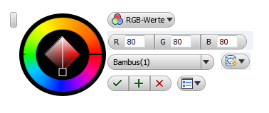

Wenn Sie eine andere strukturierte Darstellung auf einer bestimmten Fläche benötigen, verwenden Sie Darstellung anpassen und Textur-Manipulator. Sie können die Darstellung einer Komponente, eines Elements oder einer Fläche ändern. Beide Geräte unterstützen verschiedene Stufen der Interaktion zwischen Darstellungsobjekten.
Mit der Option Darstellung anpassen können Sie die Darstellungszuweisung, die Farbe und die Oberflächen-Beschaffenheitszuordnung ändern.
