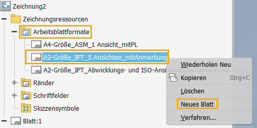

Erweitern Sie im Browser die Option Zeichnungsressourcen
Arbeitsblattformate. Klicken Sie mit der rechten Maustaste auf ein Arbeitsblattformat, und wählen Sie Neues Blatt aus.
Wählen Sie im Dialogfeld Komponente für die Ansicht auf Blatt auswählen eine Modelldatei aus, um Ansichten des Modells in das Blatt einzufügen, und klicken Sie auf OK.
Wählen Sie den Browser-Knoten des neuen Blatts aus, und geben Sie einen beschreibenden Namen ein.

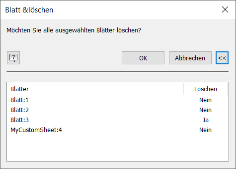

Wählen Sie im Browser die Arbeitsblätter aus, die gelöscht werden sollen.
Wählen Sie eine der folgenden Möglichkeiten:
(Optional) Um die Auswahl der zu löschenden Arbeitsblätter zu ändern, klicken Sie im Dialogfeld Blatt löschen auf Weitere Optionen
und klicken auf Löschen, um anzugeben, welche Blätter gelöscht werden sollen.
Klicken Sie auf OK, um die angegebenen Blätter zu löschen.
