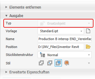

Ersatzobjekt vereinfachen beschleunigt den Vorgang, indem die Vereinfachen-Ausgabe nur als Ersatzobjektmodell vordefiniert wird.
Ausgabe als vereinfachtes Ersatzobjekt
