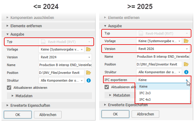

So vereinfachen und exportieren Sie eine RVT-Datei
Vereinfachen & exportieren beschleunigt den Prozess, indem die Vereinfachen-Ausgabe nur als RVT-Datei vordefiniert wird. Sie können in frühere Versionen exportieren. Ab Version 2025 können Sie bei Bedarf auch eine IFC-Datei exportieren.
Ausgabe als vereinfachtes Ersatzobjekt
Die Schritte zum Ausgeben eines vereinfachten RVT-Modells finden Sie unter So exportieren Sie ein Modell in RVT (Revit-Format).
