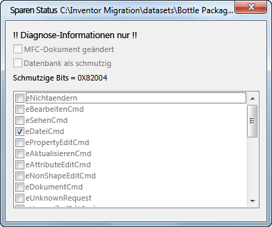

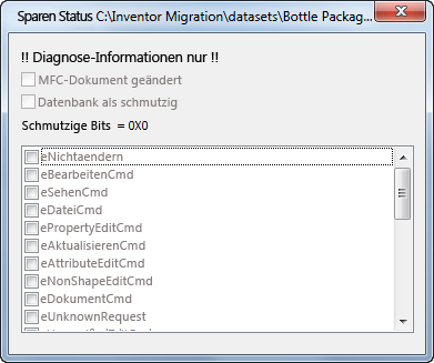

Drücken Sie im Dialogfeld Info über Autodesk Inventor CTRL+D, um das Migrations-Flag anzuzeigen.
Migration erforderlich
Keine Migration erforderlich

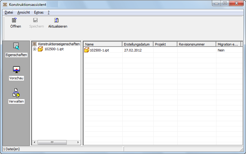

Der Konstruktionsassistent zeigt eine Liste der nicht migrierten Dateien an.

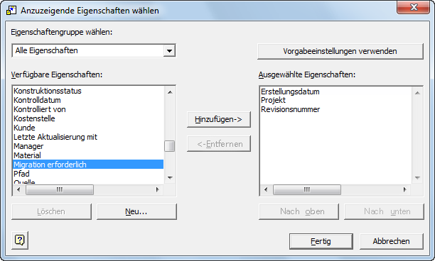

Öffnen Sie die Dateien oder den gesamten Ordner. Wählen Sie im Konstruktionsassistenten die Option Ansicht, und klicken Sie auf Anpassen, um eine Spalte mit der Bezeichnung Migration erforderlich hinzuzufügen:
Details, um Eigenschaftenspalten anzuzeigen.Dateien im Konstruktionsassistenten können direkt in Inventor geöffnet werden.
