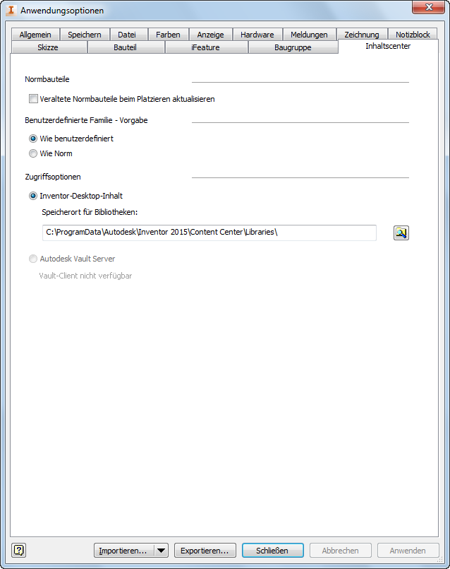

In diesem Abschnitt wird die Migration von benutzerdefinierten Inhaltscenter-Bibliotheken einschließlich benutzerdefinierter Inhaltscenter-Bibliotheken in Desktop-Inhalt und Tresor-Server beschrieben. Geben Sie zunächst an, ob es sich bei Ihren benutzerdefinierten Inhaltscenter-Bibliotheken um Desktop-Inhalt oder Tresor-Server handelt. Desktop-Inhalt wurde aus Inventor 2010 hinzugefügt. Prüfen Sie, welcher Inhaltstyp in den Anwendungsoptionen auf der Registerkarte Inhaltscenter verwendet wird.

Der Vorgabespeicherort für Inventor Desktop-Inhalt ist der Ordner C:\ProgramData\Autodesk\Inventor <version>\Content Center\Libraries oder C:\Documents and Settngs\All Users\Application Data\Autodesk\Inventor <version>\Content Center\Libraries. Sie können dieses Vorgabeverzeichnis unter Anwendungsoptionen auf der Registerkarte Inhaltscenter ändern. Siehe Abbildung oben.

Schritt 1: Kopieren Sie Ihre ältere benutzerdefinierte Inhaltscenter-Bibliothek in das Verzeichnis für Desktop-Inhalt. Siehe hierzu die Option Speicherort für Bibliotheken in der vorherigen Abbildung.

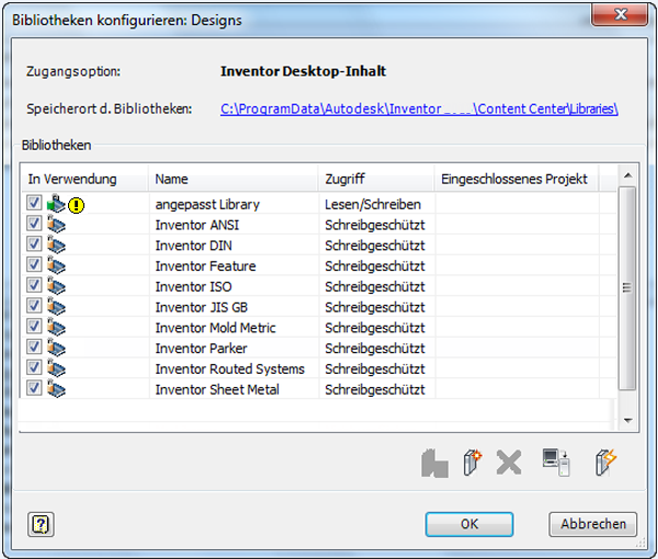

Klicken Sie im Dialogfeld Projekt auf Inhaltscenter-Bibliotheken konfigurieren. Die älteren benutzerdefinierten Inhaltscenter-Bibliotheken werden im Dialogfeld Bibliotheken konfigurieren aufgelistet. Die Spalte In Verwendung ist ausgewählt. Klicken Sie auf Aktualisierungswerkzeug, um die Migration zu starten. Siehe folgende Abbildung.
Anmerkung: Ein Ausrufezeichen-Symbol vor dem Namen einer Bibliothek gibt an, dass die Bibliothek nicht im Inhaltscenter verwendet werden kann. Aktualisieren Sie die Bibliothek mithilfe des Aktualisierungswerkzeugs.

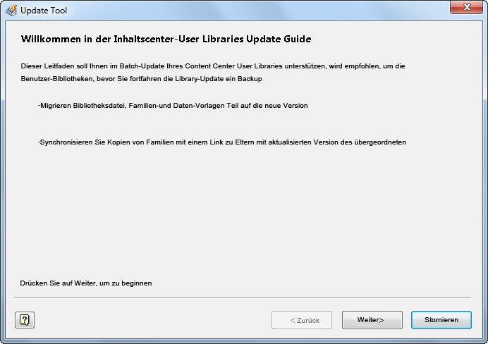

Schritt 3: Klicken Sie im Dialogfeld Aktualisierungswerkzeug auf Weiter, um die Migration der benutzerdefinierten Bibliotheken schrittweise zu durchlaufen.

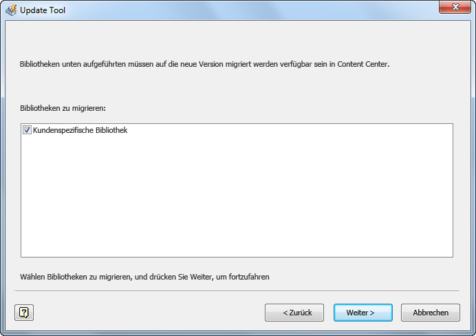

Ältere benutzerdefinierte Inhaltscenter-Bibliotheken, die aktualisiert werden sollen, werden aufgelistet (siehe folgende Abbildung).
Wählen Sie die zu aktualisierende Bibliothek aus. Wenn mehr als eine Benutzerbibliothek veraltet ist, können Sie mehrere Bibliotheken auswählen, die gleichzeitig aktualisiert werden. Klicken Sie dann auf Weiter.

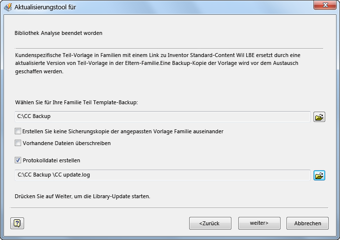

Eine Bibliotheksanalyse wird durchgeführt, und die Ergebnisse der Analyse werden angezeigt. Wenn Fehler auftreten, müssen diese zunächst behoben werden, bevor Sie den Vorgang fortsetzen können. Wenn keine Fehler auftreten, werden die Sicherungsoptionen angezeigt. Geben Sie einen Ordner für die Sicherungskopie an, und klicken Sie auf Weiter.
Anmerkung: Übergeordnete Familien (Quellfamilien) können sich in Standardbibliotheken oder in Benutzerbibliotheken befinden. Alle Standardbibliotheken mit übergeordneten Familien müssen verfügbar sein, um das Aktualisierungswerkzeug ausführen zu können. Wenn eine übergeordnete Benutzerbibliothek nicht gefunden werden kann, schließt das Aktualisierungswerkzeug die Migration ab und aktualisiert nur Familien, deren übergeordnete Elemente verfügbar sind. Die Aktualisierung der anderen Familien wird auf einen späteren Zeitpunkt verschoben.

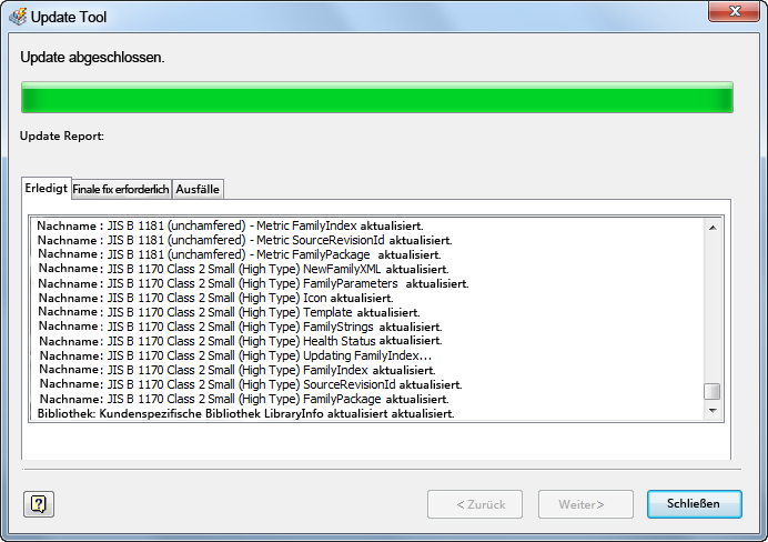

Überprüfen Sie nach Abschluss des Vorgangs den Aktualisierungsbericht, wie in der folgenden Abbildung gezeigt.

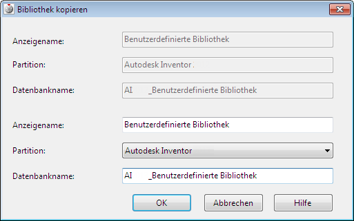

Schritt 4: Kopieren Sie ältere benutzerdefinierte Inhaltscenter-Bibliotheken auf die neue Inventor-Partition von ADMS Console. Wenn Sie eine ältere benutzerdefinierte Inhaltscenter-Bibliothek in die neue Version von ADMS migrieren (während der Installation oder manuell), kopieren Sie die älteren benutzerdefinierten Inhaltscenter-Bibliotheken in die Partition der neuen Version, um Sie mit der neuen Version von Autodesk Inventor zu verwenden. Führen Sie folgende Schritte aus:
Anmerkung: Nach dem Vorgang müssen alle Bibliotheken, die Sie mit der aktuellen Version von Autodesk Inventor verwenden möchten, in der Partition der aktuellen Version von Autodesk Inventor verfügbar sein.
