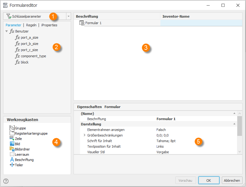

Formulareditor - Referenz
Sie können ein individuelles Formular für Ihre eigene Benutzeroberfläche erstellen und gestalten.
Zugriff:
Multifunktionsleiste: Registerkarte Verwalten Dropdown-Pfeil in der Gruppe iLogic Formular hinzufügen
  1. Filter
    Filterkriterien für die Liste auf den Registerkarten Parameter:
    • Alle
    • Schlüssel
    • Umbenannt
  2. Registerkarten
    Verschieben Sie Elemente durch Ziehen und Ablegen von den Registerkarten in die Formularentwurfsstruktur, um dem Benutzeroberflächen-Entwurf Steuerelemente hinzuzufügen. Auf den Registerkarten werden nur vorhandene Parameter und Regeln angezeigt.
  3. Formularentwurfsstruktur
    Entwerfen Sie die Benutzeroberfläche in der Formularentwurfsstruktur.
    • Ziehen Sie Parameter, Regeln, iProperties und Werkzeugkastenelemente auf die Formularentwurfsstruktur, um die Benutzeroberfläche zu entwerfen und zu organisieren.
    • Sie organisieren die Steuerelemente durch Ziehen und Ablegen von Elementen in der Struktur.
    • Klicken Sie auf eine Beschriftung, um den Text zu bearbeiten.
    • Markieren Sie ein Element, um die zugehörigen Eigenschaften im Bereich Eigenschaften zu definieren.
  4. Feature Manager
    Ziehen Sie ein Element in die Formularentwurfsstruktur, und legen Sie es dort ab.
    Gruppieren
    Gruppiert Elemente auf der Benutzeroberfläche. Gruppen werden in Feldern angeordnet und können ausgeblendet werden.
    Registerkartengruppe
    Erstellt eine Registerkarte auf der Benutzeroberfläche.
    Zeile
    Erstellt eine Zeile, in der Sie Steuerelemente horizontal anordnen können. Vorgabegemäß werden die Steuerelemente vertikal angeordnet.
    Fügt ein Bild auf der Benutzeroberfläche hinzu. Bilder werden nur zu Informationszwecken hinzugefügt. Wählen Sie das Bildelement in der Formularentwurfsstruktur aus, und definieren Sie die Bilddatei in den Eigenschaften.
    Bildordner
    Fügt einen Ordner für alternative Bilder hinzu.
    Leerraum
    Fügt einen Leerraum auf dem Benutzeroberflächenformular hinzu.
    Beschriftung
    Fügt eine Textbeschriftung auf dem Benutzeroberflächenformular hinzu.
    Teiler
    Fügt eine Trennlinie auf der Benutzeroberfläche hinzu, deren Größe angepasst werden kann.
  1. Eigenschaften
    Legen Sie hier die Eigenschaften für das markierte Element in der Formularelementstruktur fest. Die Eigenschaften variieren je nach ausgewähltem Element.
    Größenänderung von Steuerelementen zulassen
    Wenn diese Option auf True (Wahr) gesetzt ist, wird die Option Steuerelementgröße anpassen auf dem Formular aktiviert, auf die Sie mit der rechten Maustaste zugreifen können. Mit dieser Option können Sie die Größe der Steuerelemente und Gruppen anpassen.
    Steuerelementtyp bearbeiten
    Definiert den für die Bearbeitung dieses Parameters zu verwendenden Steuerelementtyp.
    Name des Aktivierungsparameters
    Definiert den Namen eines Inventor-Wahr/Falsch-Parameters. Wenn dieser Parameter auf Wahr gesetzt wird, wird das betreffende Steuerelement aktiviert.
    Schriftart
    Legt die Schriftart für dieses Steuerelement fest.
    Schrift für Inhalt
    Legt die Schriftart für die Steuerelemente innerhalb des Formulars oder der Gruppe fest.
    Definiert die in diesem Steuerelement anzuzeigende Bilddatei.
    Beschriftung
    Definiert den für dieses Element im Formular anzuzeigenden Text.
    Maximale Breite
    Definiert die maximale Breite für dieses Steuerelement. Die Zahl entspricht der Anzahl der Zeichen in der ausgewählten Schriftart.
    Mindestbreite
    Definiert die Mindestbreite für dieses Steuerelement. Die Zahl entspricht der Anzahl der Zeichen in der ausgewählten Schriftart.
    Modal
    Wenn diese Option auf False (Falsch) gesetzt ist, können Sie mit dem Modell interagieren und andere Funktionen verwenden, während das Formular aktiv ist.
    Bildparametername
    Definiert ein Bildsteuerelement, das sich basierend auf dem Wert des Parameters ändert. Weisen Sie dem Bildsteuerelement statt eines Bildes einen Parameter zu. Verwenden Sie diese Option mit einem Bildordner, der Bilder enthält, die den Parameterwerten zugeordnet sind.
    Vordefinierte Schaltflächen
    Definiert die Schaltflächen, die unten im Formular angezeigt werden. Die vordefinierten Schaltflächen stehen in einer Liste zur Auswahl bereit.
    ReadOnly
    Wenn diese Option auf True (Wahr) gesetzt ist, kann der Parameter vom Formular aus nicht bearbeitet werden.
    Elementrahmen anzeigen
    Wenn diese Option auf True (Wahr) gesetzt ist, werden die Rahmen der Steuerelemente angezeigt.
    Auf platzierter Komponente anzeigen (in Inventor LT nicht verfügbar)
    Wenn diese Option auf True (Wahr) gesetzt ist, wird das Formular beim Platzieren dieses Modells als Komponente in einer Baugruppe angezeigt. Diese Einstellung wirkt sich auf den Befehl Komponente platzieren und iLogic-Komponente platzieren aus. Wenn die Vorlagendatei ein Formular aufweist, wirkt sich diese Einstellung auch auf den Befehl Komponente in der Baugruppe erstellen aus.
    Textposition für Inhalt
    Legt die Textposition für die Steuerelemente innerhalb des Formulars oder der Gruppe fest
    QuickInfo
    Definiert den QuickInfo-Text, der angezeigt wird, wenn der Benutzer den Cursor über das Steuerelement bewegt.
    Visueller Stil
    Legt den visuellen Stil bzw. das Design für das Formular fest. Die verfügbaren Optionen stehen in einer Liste zur Auswahl bereit.
