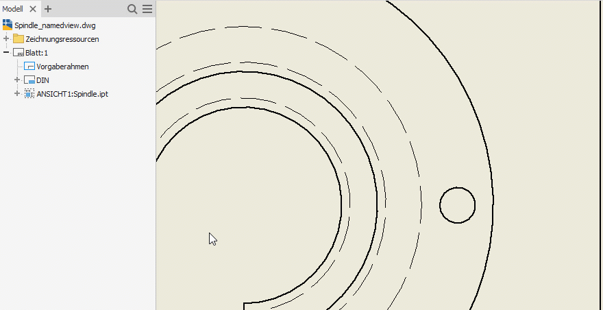

Verwenden Sie die Kontextmenüoption Aktuellen Status erfassen, um iLogic-Code zu erfassen und ein GeometryIntent-Objekt für eine Zeichnungskurve zu erstellen. GeometryIntent ist für eine Zeichnungskurve in einer Zeichnungsansicht vorgesehen.
Klicken Sie in einer Zeichnungsdatei (.idw) mit der rechten Maustaste auf die Zeichnungskurve, und wählen Sie iLogic
Aktuellen Status erfassen aus.
Der Code wird im Code-Zwischenablage-Browser angezeigt.
In der Code-Zwischenablage wird angezeigt, was sich in der internen Zwischenablage befindet, und sie wird beim Erstellen von Code aktualisiert. Wenn Sie fertig sind, öffnen Sie den iLogic-Regel-Editor und fügen den Inhalt in eine neue Regel ein.
Um die ausgewählten Elemente aus der Zwischenablage zu löschen, klicken Sie auf Zwischenablage löschen.
