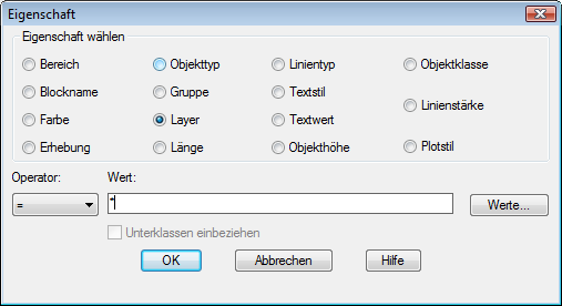

Wählen Sie Layer als Eigenschaft aus. Der Karte werden nur Objekte auf den angegebenen Layern hinzugefügt.

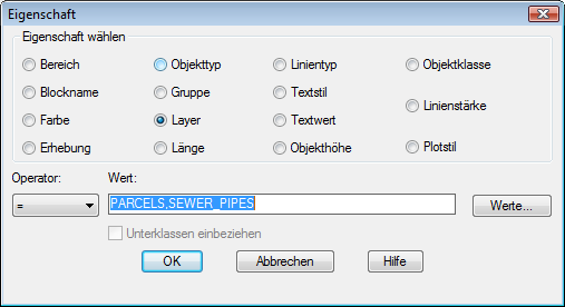

Legen Sie fest, welche Layer zum Hinzufügen von Objekten verwendet werden sollen.
Im Modus Voransicht werden die Objekte angezeigt, aber nicht in der Zeichnung erstellt.
Die Objekte auf den Layern PARCELS und SEWER_PIPES werden im Zeichnungsfenster angezeigt. Sie werden nicht in der Zeichnung erstellt, da Sie den Abfragemodus Voransicht verwendet haben.
Die den Kriterien entsprechenden Objekte werden in der Zeichnung angezeigt.
Im Zeichenbereich werden nur die Grundstücke (Polygone mit schwarzem Umriss) und die Kanalrohre (grüne Linien) angezeigt.
