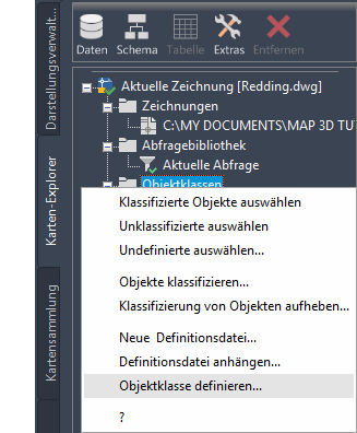

Öffnen
Zeichnung..
. Finden. Definieren Sie eine Objektklasse, indem Sie ein Modellobjekt auswählen.

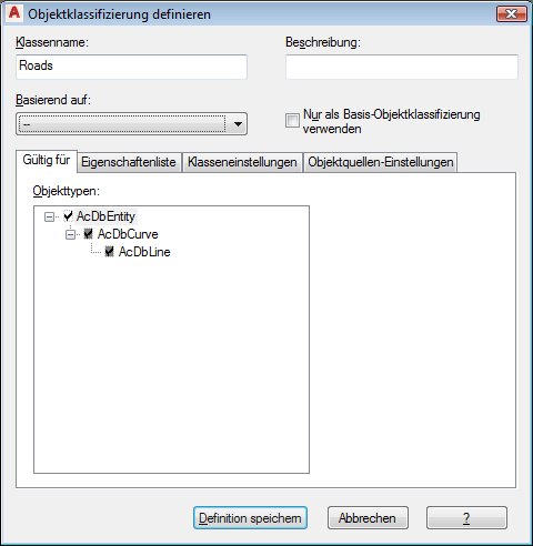

Geben Sie die Objekterstellungsmethode an, die bei bestehenden Objekten verwendet werden muss, damit sie dieser Objektklasse angehören.
Bei allen bestehenden Objekten, die zu dieser Klasse hinzugefügt werden, muss der hier aktivierte Objekttyp verwendet werden. Wenn Sie sich sicher sind, dass alle bestehenden Straßenobjekte entweder mit der Methode AcDbLine oder mit der Methode AcDbCurve erstellt wurden, können Sie diese auswählen. Andernfalls ist es sicherer, nur AcDbEntity auszuwählen.

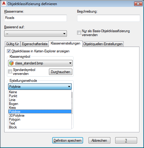

Wählen Sie die Erstellungsmethode für neue Objekte aus, die Sie in dieser Objektklasse erstellen.
Wenn Sie diese Klasse verwenden, um eine Straße zu erstellen, verwenden Sie eine Polylinie für die Erstellung. Bestehende Objekte, die zu dieser Klasse hinzugefügt werden, müssen keine Polylinien sein.
