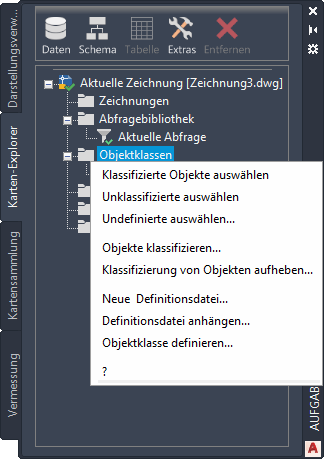

Verwenden Sie die Registerkarte Karten-Explorer im Aufgabenfenster, um die Datei mit der Objektklassendefinition zu erstellen. Sie können diese Datei in einer beliebigen Karte erstellen.
So erstellen Sie die Definitionsdatei
Neu
Zeichnung. Wählen Sie die Vorlage map2d.dwt aus, und klicken Sie auf Öffnen.
Erstellen Sie die Objektklassen-Definitionsdatei.
Navigieren Sie beispielsweise zu dem Ordner, in den Sie die Dateien der Übungslektion kopiert haben. Nennen Sie die Definitionsdatei MyDefinition.xml.
Von Ihnen definierte Objektklassen werden nun in der neuen Definitionsdatei gespeichert.
