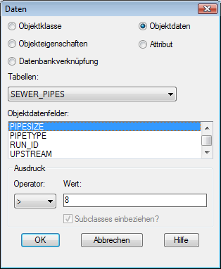

So erstellen Sie eine Abfrage mit Objektdaten
Legen Sie Kanalrohre mit einem Durchmesser über acht Zoll fest.
Es werden nur die Kanalrohre mit einem Durchmesser über acht Zoll angezeigt.
