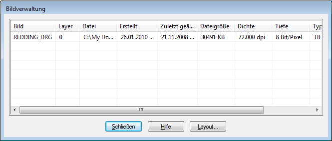

Sie können den Dateinamen, die Größe, Dichte, Tiefe und die Art des eingefügten Bilds anzeigen. Darüber hinaus besteht die Möglichkeit, das Erstellungs- und Änderungsdatum für das Bild sowie seinen Layer anzuzeigen.

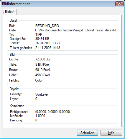

In dieser Übung zeigen Sie Informationen zum Rasterbild auf zwei Arten an. Bei der zweiten Methode werden zusätzliche Informationen wie die Breite und Höhe des Bilds abgerufen.
So zeigen Sie Informationen zu einem Rasterbild an
. Finden
Im Dialogfeld Bildverwaltung werden Informationen zum gewählten Bild angezeigt.
Zeigen Sie mit der Maus auf das Bild, halten Sie die UMSCHALTTASTE gedrückt, und klicken Sie auf das Bild.
Informationen.
Das Dialogfeld Bildinformationen enthält zusätzliche Informationen zum Bild.
