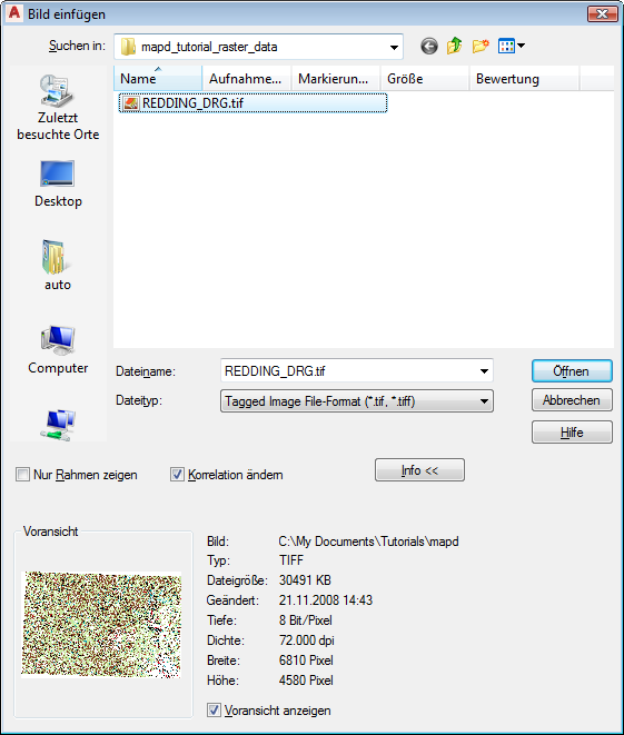

So fügen Sie ein Rasterbild ein
. Finden
Über die Schaltfläche Info werden eine Vorschau und statistische Daten aufgerufen.
Die Korrelationsquelle ist eine World-Datei. Die tatsächliche Datei hat den Namen REDDING_DRG.tfw. Sie befindet sich am Speicherort Ihrer Dateien für die Übungslektionen.
Die Daten in der World-Datei bestimmen die Werte für Einfügepunkt X und Y unter Einfügewerte. Durch diese Werte wird das Bild georeferenziert und somit richtig in der Zeichnung platziert.
Das Bild wird richtig in der Zeichnung platziert.
