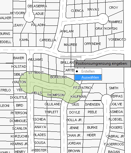

Verwenden Sie die Pufferzone in einer Abfrage, um zu ermitteln, welche Parzellen sich in dem durch die Pufferzone dargestellten Baugebiet befinden. Exportieren Sie diese Parzellen dann zur späteren Verwendung in eine SDF-Datei.
Dieser Übung liegt die Karte AnalyzeMap1.dwg zugrunde, die Sie in den vorherigen Übungen erstellt und geändert haben.
So ermitteln Sie die Parzellen im Baugebiet
Polygon.
Klicken Sie in der Eingabeaufforderung auf Auswählen. Klicken Sie auf die Pufferzone, um sie als Positionsbedingung auszuwählen.
AutoCAD Map 3D-Toolset filtert die Parzellen und zeigt nur die an, die der definierten Pufferzonenabfrage entsprechen.
Es werden nur die Parzellen in der Karte angezeigt, die den Filterkriterien entsprechen.
