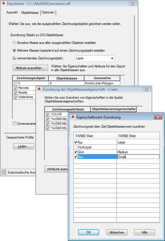

Über die Registerkarte Objektklasse können Sie AutoCAD-Zeichnungseigenschaften auch Eigenschaften in der SDF-Objektklasse zuordnen. Wenn Sie Farben für Linienstärke und Linientyp verwendet haben, um Objektmerkmale innerhalb eines Layers zu kennzeichnen, können Sie diese Eigenschaften den entsprechenden Merkmalen zuordnen. In dieser Zeichnung ordnen Sie der Wasserleitungsgröße eine Farbe zu. Sie können jede Wasserleitungsfarbe einer bestimmten Objekteigenschaft zuordnen.
In dieser Übung wird die Karte DWGMap.dwg verwendet, die Sie in Übung 1: Überprüfen der ursprünglichen Zeichnungslayer geöffnet und benutzt haben.
So ordnen Sie Zeichnungseigenschaften Objektklasseneigenschaften zu
In der exportierten SDF-Datei weisen Wasserleitungsobjekte statt einer Eigenschaft FARBE eine Größeneigenschaft auf.
Der Wert der neuen Größeneigenschaft besteht aus einer Textzeichenfolge.
Geben Sie die Bedeutung jeder Farbe an. Die eingegebene Textzeichenfolge ist der Wert für die Größeneigenschaft jeder Wasserleitung. Rote Linien werden in der SDF-Datei zu großen Wasserleitungen.
| Farbe | Größe |
| Rot | Groß |
| Grün | Mittel |
| Blau | Klein |
Ordnen Sie die .FARBE-Eigenschaftswerte den Objektklasseneigenschaften zu.
Um diese Übungslektion fortzusetzen, gehen Sie zu Übung 6: Exportieren der Zeichnungslayer in SDF - Festlegen von Exportoptionen.
