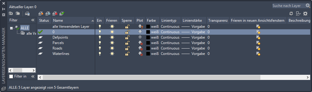

. Untersuchen Sie die Informationen zu den Zeichnungslayern.
Die Layer in der Zeichnung sowie ihre Eigenschaften werden aufgeführt.
