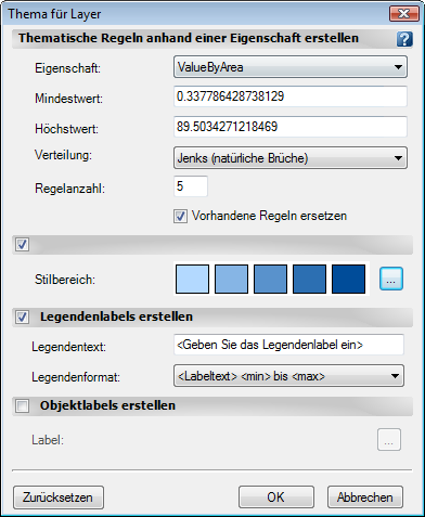

Ein Thema beeinflusst die Anzeige einzelner Objekte basierend auf den Datenwerten. Wenn Sie zum Beispiel ein Thema nach Parzellenwert zuordnen, können weniger teure Parzellen eine helle Farbe und teurere Parzellen eine dunklere Farbe haben.
In dieser Übung erstellen Sie basierend auf der berechneten Eigenschaft, die Sie für ValueByArea definiert haben, ein Thema.
So erstellen Sie ein Thema anhand einer berechneten Eigenschaft
Mit der Jenks'schen Verteilungsmethode werden Objektbereiche an den natürlichen Brüchen gruppiert, sodass Objekte mit ähnlichen Werten zusammengefasst werden. Mit dieser Methode werden die natürlichen Gruppierungen der Daten erkannt, anstatt erzwungene Bruchpunkte zu erstellen.
Der Stilbereich ist ein Farbübergang zwischen zwei von Ihnen angegebenen Farben.
Lassen Sie den Stil-Editor für die nächste Übung geöffnet.
