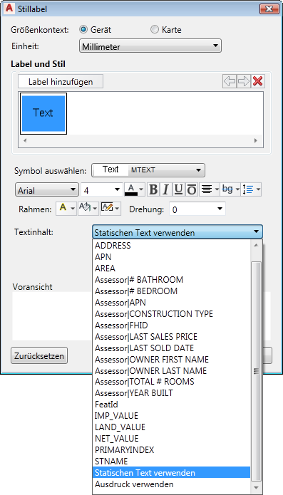

  2. Klicken Sie im Dialogfeld Stillabel auf Label hinzufügen.
  3. Für Textinhalt gehen Sie ans Ende der Liste, und klicken Sie auf Ausdruck verwenden.
    Sie können den Text für Labels mithilfe eines Ausdrucks bestimmen.
  4. Geben Sie zum Erstellen eines zweizeiligen Labels CONCAT ( ADDRESS , '\P', STNAME ) ein.
