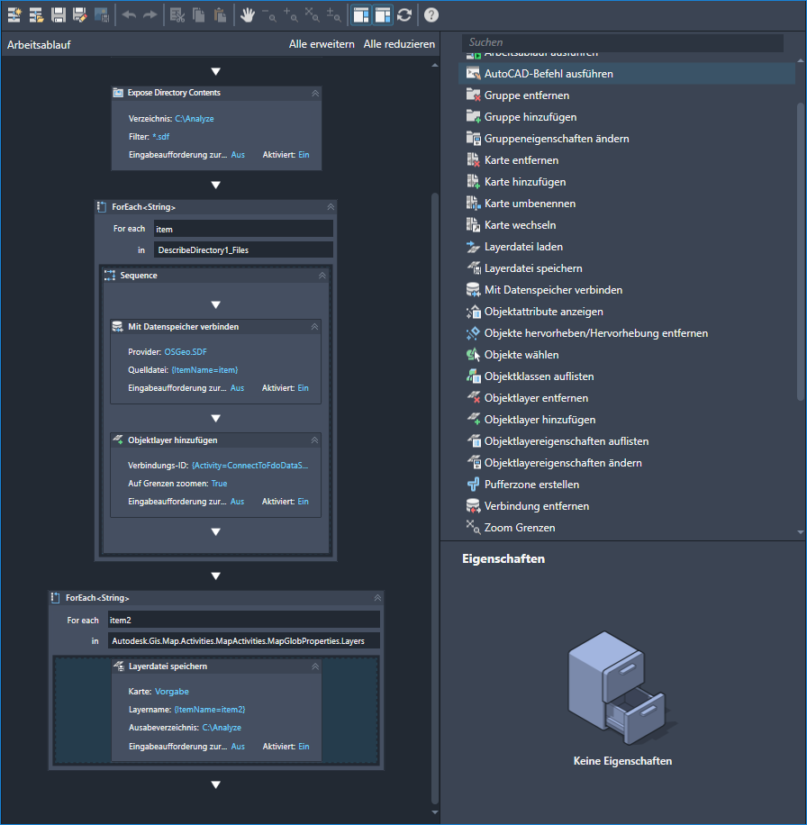

  4. Doppelklicken Sie auf die Aktivität Expose Directory Contents, um den Eingabe-Editor zu öffnen.
    Diese Aktivität durchsucht den angegebenen Ordner für Dateien basierend auf dem angegebenen Filter, in diesem Fall für alle SDF-Dateien.
  5. Geben Sie einen Ordner mit SDF-Dateien an.
    Wählen Sie einen Ordner mit zwei oder drei SDF-Dateien aus. Wenn Sie nicht über einen Ordner mit SDF-Dateien verfügen, können Sie die Beispiel-SDF-Dateien verwenden, die in den Übungslektionen enthalten sind, um einen solchen Ordner zu erstellen.

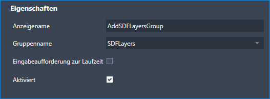

  7. Doppelklicken Sie auf die neue Aktivität Add Group, um den Eingabe-Editor aufzurufen. Legen Sie die Parameter wie folgt fest, und klicken Sie dann auf OK:
    • Nennen Sie die neue Gruppe SDFLayers.
    • Geben Sie unter Optionale Parameter anzeigen als Name für die Aktivität Add SDFLayersGroup ein.
    Ziehen Sie die Aktivität Add Group direkt über die Aktivität LoopAddLayers, und ändern Sie deren Parameter.

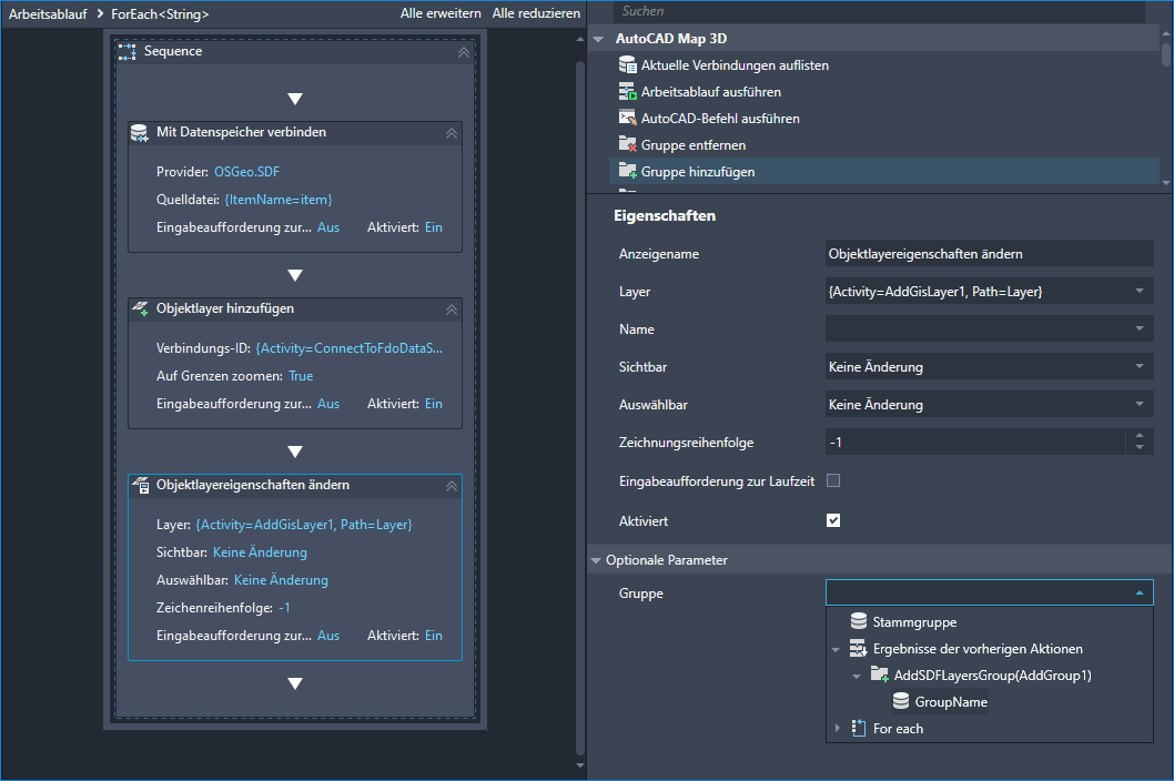

  9. Ziehen Sie die Aktivität Change Features Layer Properties aus der Aktivitätengruppe, und platzieren Sie sie innerhalb der Aktivität LoopAddLayers unterhalb der Aktivität Create Layer.
    Da Sie die Gruppeneigenschaft für jeden hinzugefügten Layer ändern möchten, platzieren Sie diese Aktivität innerhalb der ForEach-Aktivität mit dem Namen “LoopAddLayers”.
  10. Doppelklicken Sie auf die neue Aktivität Objektlayereigenschaften ändern. Legen Sie die Parameter wie folgt fest, und klicken Sie auf OK:
    • Wählen Sie für Layer die Ausgabe der Aktivität Create Layer.
      Indem Sie die Ausgabe einer vorangehenden Aktivität auswählen, "binden" Sie die aktuelle Aktivität an ihren Vorgänger. Das Ergebnis der vorherigen Aktivität ist noch nicht in der aktuellen Karte vorhanden. Über eine Bindung können Sie einen Layer angeben, der bei Ausführung des Arbeitsablaufs erstellt wird.
      Klicken Sie auf den Nach-unten-Pfeil neben dem Feld Layer, und erweitern Sie unter Ergebnisse der vorherigen Aktionen die Aktivität Create Layer, und wählen Sie Layer.
    • Wählen Sie für Gruppe die Ausgabe der Aktivität Add SDFLayers Group.
      Erweitern Sie den Abschnitt Optionale Parameter anzeigen. Klicken Sie auf den Abwärtspfeil neben dem Feld Gruppe, erweitern Sie unter Ergebnisse der vorherigen Aktionen die Aktivität Add SDFLayers Group, und wählen Sie Group.
      Ziehen Sie die Aktivität Change Feature Layer Properties innerhalb der Aktivität LoopAddLayers, und platzieren Sie diese direkt unter Create Layer. Ändern Sie die Parameter, sodass die zu ändernden Layer und die Gruppe für die Layer angegeben werden.
    • Ändern Sie den Anzeigenamen für die Aktivität Add SDF Layers to Group.
