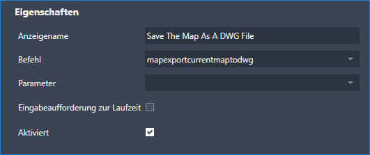

Speichern Sie mit einer Befehlszeilenoption die aktuelle Karte als separate DWG-Datei. Sie können jeden Befehl ausführen, den Sie in der Befehlszeile eingeben können.
Da diese Aktivität für die gesamte Karte gilt, muss sie nicht in einer Schleife ausgeführt werden. Platzieren Sie sie daher außerhalb der Aktivität LoopAddLayers
Fügen Sie die Aktivität AutoCAD-Befehl ausführen direkt vor der Aktivität LoopSaveLayers ein. Geben Sie den Befehlsnamen ein.
Wenn Sie den Arbeitsablauf ausführen, werden Sie aufgefordert, einen Speicherort und Dateinamen für die DWG-Datei anzugeben. Wenn Sie möchten, können Sie diese Parameter als Teil des Arbeitsablaufs angeben.

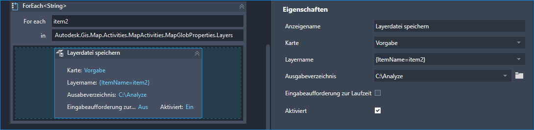

Diese Aktivität speichert jeden Layer in der aktuellen Karte als eine .layer-Datei im angegebenen Ordner.
Ändern Sie das Ausgabeverzeichnis für die Aktivität Layerdatei speichern.
