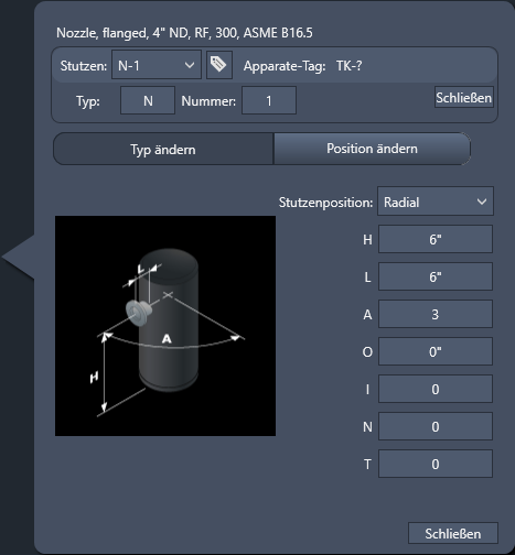

  2. Klicken Sie auf den Griff Stutzen hinzufügen .
  3. Führen Sie im Dialogfeld folgende Schritte durch:
    • (Optional) Klicken Sie auf Tag, um das Dialogfeld zu erweitern. Geben Sie dann die Tag-Informationen für den Stutzen ein.
    • Filtern Sie die Stutzenliste, indem Sie auf den Stutzentyp klicken (z. B. Gerade, Gebogen, Lüftung und Mannloch).
    • Filtern Sie das Ergebnis, indem Sie auf die Felder klicken und Werte für die Eigenschaften auswählen (z. B Größe = 12”, Einheit = in, Endtyp = FL, Druckstufe = 300).
    • Klicken Sie unter Stutzen auswählen auf den Stutzen, um ihn auszuwählen.
    • Klicken Sie auf die Schaltfläche Position ändern und legen Sie die Abmessungen des Stutzens fest.
  4. Klicken Sie abschließend auf Schließen.
