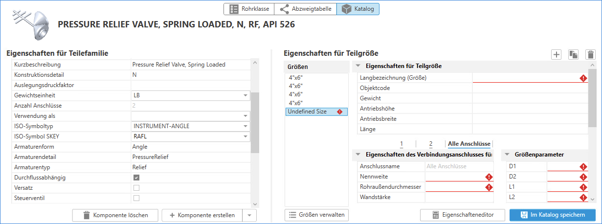

  1. Geben Sie auf der Registerkarte Katalog im Bereich Eigenschaften für Teilefamilie unter Eigenschaften für Rohrleitungsfamilie eine Eigenschaft ein (z. B. den Materialwert CS).
  2. Geben Sie weitere Eigenschaftswerte (z. B. den Materialcode API5L) ein.
  3. Klicken Sie auf Im Katalog speichern.

  1. Klicken Sie auf der Registerkarte Katalog im Bereich Eigenschaften für Teilgröße unter Größen auf eine Größe (z. B. Nicht definiert).
  2. Geben Sie unter Eigenschaften des Verbindungsanschlusses für die Teilgröße in das Feld Nenndurchmesser einen Nenndurchmesser (z. B. 1) ein.
  3. Geben Sie unter Passender Rohraußendurchmesser 1 einen Rohrleitungs-Außendurchmesser (z. B. 1.315) ein.

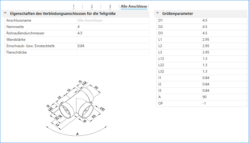

  1. Klicken Sie auf der Registerkarte Katalog im Bereich Eigenschaften für Teilgröße unter Größen auf eine Größe (z. B. 1").
  2. Geben Sie unter Größenparameter einen Parameter (z. B. D: 1.315) ein.
  3. Geben Sie zusätzliche Parameter ein.
    Sie können den Mauszeiger über einen Parameter bewegen, um eine QuickInfo anzuzeigen. Parameter können Anzeigeoptionen wie die Anzahl der Segmente oder die Form einer Endkappe enthalten.
    Für manche Parameter kann festgelegt werden, dass sie aus anderen berechnet werden. Beispiel: Ein Wert des Radius (R) einer Bogenbiegung von 0 weist darauf hin, dass die Biegung auf den halben Durchmesser (D / 2.0) festgelegt ist.
    Anmerkung: Legen Sie für Rohr den Nenndurchmesser und den Größenparameter D auf den gleichen Wert fest.
