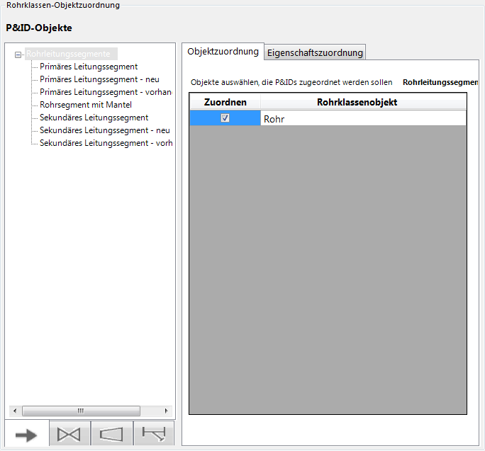

Dialogfeld Rohrklassen-Objektzuordnung
Objektzuordnung
Gibt die Zuordnung für ein P&ID-Objekt zu einem entsprechenden Rohrklassenobjekt an.
Zuordnen
Wählen Sie aus, ob dieses Objekt zugeordnet werden soll.
Rohrklassenobjekt
Wählen Sie das Rohrklassenobjekt aus, zu dem die Zuordnung erfolgen soll.

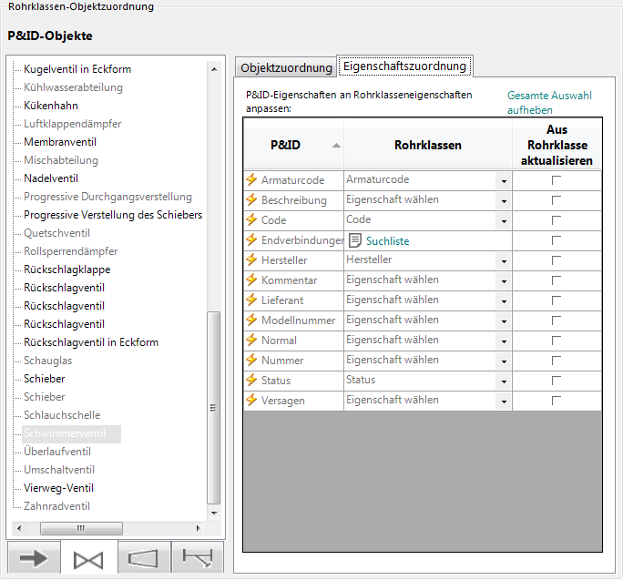

Eigenschaftszuordnung
Ordnet P&ID-Klasseneigenschaften den Rohrklassen-Objekteigenschaften zu.
P&ID
Listet den P&ID-Eigenschaftsnamen auf.
Rohrklassen
Listet die verfügbaren Rohrklasseneigenschaften auf, die der ausgewählten Klasse zugeordnet werden sollen.
Aus Rohrklasse aktualisieren
Gibt an, ob die P&ID-Eigenschaft durch den Wert der angegebenen Rohrklasseneigenschaft aktualisiert wird.
