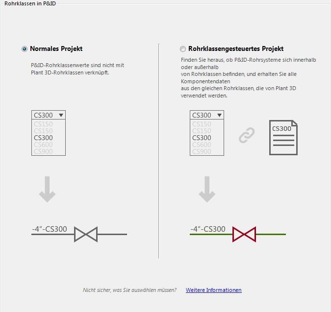

Dialogfeld Rohrklassen in P&ID
Normales Projekt
Legt das Projekt so fest, dass keine Verbindung zwischen den P&ID-Rohrklasseneigenschaften und den Plant 3D-Rohrklassen besteht.
Rohrklassengesteuertes Projekt
Legt das Projekt so fest, dass P&ID nach den Plant 3D-Rohrklassendateien sucht bzw. diese referenziert. Auf diese Weise kann ein P&ID-Konstrukteur ermitteln, ob ein P&ID "innerhalb" oder "außerhalb" der Rohrklasse liegt.
