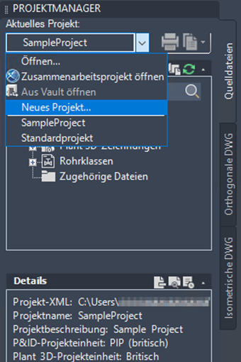

Klicken Sie in der Multifunktionsleiste auf Registerkarte Start
Gruppe Projekt
Projektmanager.
Falls das richtige Projekt noch nicht geöffnet ist, öffnen Sie es jetzt.
Klicken Sie auf Neue Zeichnung.

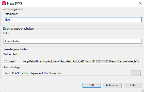

Gehen Sie im Dialogfeld Neue DWG wie folgt vor:
Geben Sie unter Dateiname einen Namen für die Datei ein (z. B.
PIP-1001
Geben Sie unter Autor den Namen des Konstrukteurs ein.
Klicken Sie auf OK.
