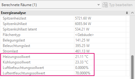

Sie können die festgelegten Punktwerte bearbeiten. Beachten Sie, dass der Sollwert Heizung mindestens 0.56 Grad C (1 Grad F) unter dem Sollwert Kühlung liegen muss. Ebenso muss der Sollwert Luftbefeuchtung mindestens 1 % unter dem Sollwert Luftentfeuchtung liegen.
Nachdem Sie das Energiemodell erstellt haben, werden die Sollwerte in den Einstellungen für den Gebäudetyp auf die berechneten Räume angewendet und in der Eigenschaftenpalette als schreibgeschützt angezeigt. Einer Systemzone zugewiesene Sollwerte überschreiben die Einstellungen des Gebäudetyps für alle berechneten Räume, die der Systemzone zugewiesen sind.
Die Sollwerte können überschrieben werden, indem Sie einen Raum an derselben Position wie der berechnete Raum verwenden. Die Werte in den Einstellungen für den Raumtyp werden auf den berechneten Raum angewendet.
