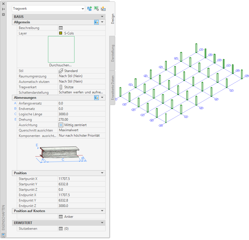

Stützen in AutoCAD Architecture
Die folgenden Eigenschaften eines AutoCAD Architecture-Tragwerksteils bleiben beim Importieren in Revit erhalten:
Die folgenden Eigenschaften werden dem importierten Element hinzugefügt:

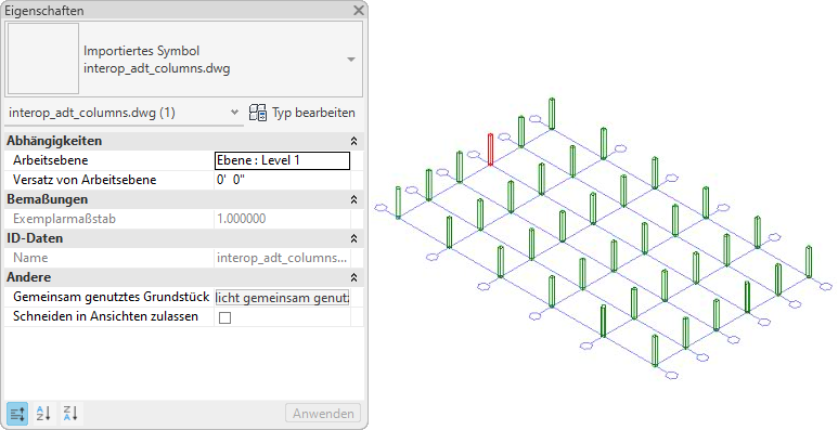

  4. Um weitere Informationen über die importierten Objekte zu erhalten, wählen Sie das Symbol Import, klicken Sie auf Registerkarte Ändern | <Dateiname> Gruppe Exemplar importieren (Abfrage) und wählen Sie anzufragende Tragwerksblöcke.
    Eine Abfrage zeigt ggf. den Objekttyp, den Blocknamen (identisch mit dem importierten Zeichnungsnamen), den Layer und den Stilnamen an.
    Zum Beenden des Abfragemodus drücken Sie die Esc-Taste.
    Anmerkung: Die importierte Zeichnung kann aufgelöst oder teilweise aufgelöst werden. Nehmen Sie eine teilweise Auflösung vor, um auf die importierten schreibgeschützten AutoCAD Architecture-Objekte zuzugreifen.
  5. Klicken Sie auf Registerkarte Ändern | <Dateiname> Gruppe Exemplar importieren Dropdown-Liste Auflösen (Teilweise auflösen).
    Mit einer teilweisen Auflösung für eine importierte Zeichnung können Sie die Eigenschaften eines bestimmten Objekts anzeigen.
