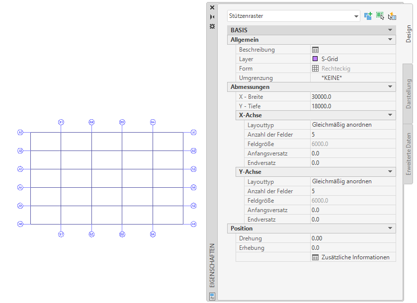

Stützenraster in AutoCAD Architecture
Die folgenden Eigenschaften eines AutoCAD Architecture-Rasters bleiben beim Importieren in Revit erhalten:
Die folgenden Eigenschaften werden dem importierten Raster hinzugefügt:
