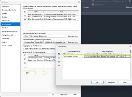

Wenn Sie mehrere Versionen von Twinmotion installiert haben, wird mit In Twinmotion öffnen die neueste Version gestartet. Wenn Sie eine andere Version verwenden möchten, legen Sie unter Optionen Verzeichnisse Orte eine neue Variable fest, z. B. Twinmotion Version, und fügen Sie den Bibliothekspfad für diese Variable entsprechend der gewünschten Twinmotion-Version hinzu:
