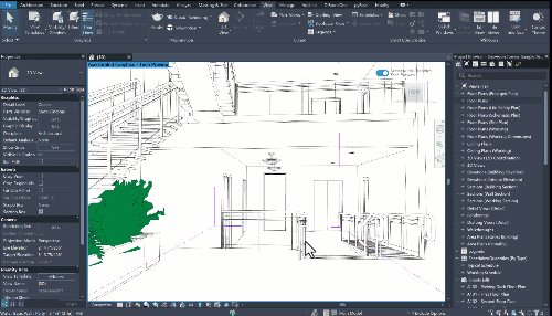

Um diese Funktion zu aktivieren, wechseln Sie auf der Registerkarte Anzeigen in der Gruppe Präsentation zu Twinmotion Ersetzungseinstellungen. Aktivieren Sie Twinmotion-Ersetzung für kompatible Revit-Familienkategorien aktivieren.

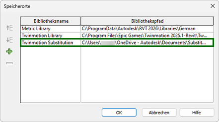

Ab Revit 2026 können Sie den dynamischen Ersetzungspfad zum Speichern der heruntergeladenen Objekte bearbeiten:
  • Öffnen Sie das Revit-Modell.
  • Wechseln Sie zu Datei Optionen Verzeichnisse Eintrag Twinmotion-Ersetzung.
  • Bearbeiten Sie den Bibliothekspfad wie gewünscht.
