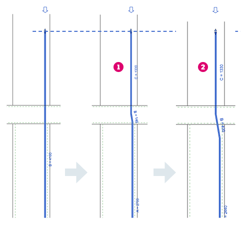

Die Kröpfung wird innerhalb der Länge des Segments sowohl für durch Form getriebene Bewehrung als auch für Freiformbewehrung hinzugefügt. Das Vorhandensein der Kröpfung definiert die Form. Sie wird entweder an eine vorhandene Kröpfung angepasst oder eine neue Form wird erstellt.
Im folgenden Beispiel wird am Anfang des Stabs (1) eine Kröpfung hinzugefügt und die schräge Länge B auf 400 mm (2) überschrieben.

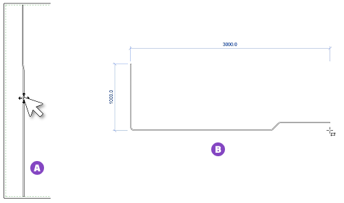

Bei der Platzierung wird die Kröpfung innerhalb der Länge des Segments beibehalten und überschreitet nicht die Betonüberdeckung. Das folgende Beispiel zeigt die Platzierung eines geraden Stabs mit Kröpfung unter Verwendung der Methode Auf Basisbauteil erweitern (A) und die Platzierung einer L-Stange mit Kröpfung am Ende unter Verwendung der Platzierung mit zwei Punkten (B).
