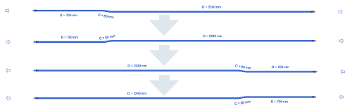

Passen Sie die Ausrichtung und Drehung der Bewehrungskröpfung beim Skizzieren oder Ändern der Bewehrung manuell an.
  1. Verschieben der Kröpfung. Wählen Sie die Bewehrung aus.
  2. Durch Drücken der Leertaste können Sie die Biegeform und die Ausrichtung der Kröpfung drehen.
  3. Umkehren der Ausrichtung der Kröpfung. Wählen Sie die Bewehrung aus.
  4. Klicken Sie auf Registerkarte Ändern | Bewehrung Gruppe Modus (Skizze bearbeiten).
  5. Klicken Sie zum Umkehren der Ausrichtung der Kröpfung auf .
  6. Klicken Sie auf Registerkarte Ändern | Bewehrung Bewehrungsskizze bearbeiten Gruppe Modus (Bearbeitungsmodus beenden), um die Ausrichtung der Kröpfung anzuzeigen.
  7. Drehen der Kröpfungen. Wählen Sie die Bewehrung aus.
  8. Ändern Sie in der Eigenschaftenpalette die Parameter Drehung am Anfang und/oder Drehung am Ende.
  9. Klicken Sie auf Registerkarte Ändern | Bewehrung Gruppe Modus (Skizze bearbeiten). Ändern Sie in der Eigenschaftenpalette die Parameter Drehung am Anfang und/oder Drehung am Ende.
  10. Klicken Sie auf Registerkarte Ändern | Bewehrung Gruppe Modus (Familie bearbeiten). Klicken Sie auf Registerkarte Ändern Gruppe Eigenschaften (Familientypen). Ändern Sie im Dialogfeld Parameter für Biegeform die Parameter Drehung am Anfang und/oder Drehung am Ende. Dadurch ändert sich die Drehung der Kröpfungen oder Haken für alle Stäbe mit dieser Form, sobald sie in das Projekt geladen wurden.
