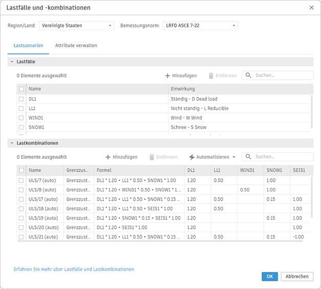

Lastfälle und -kombinationen
Verwenden Sie das Dialogfeld Lastfälle und -kombinationen, um Lastfälle hinzuzufügen, sie an der angegebenen Einwirkung der Bemessungsnorm auszurichten und in Lastkombinationen zu verwenden.
Sie können auch die Erstellung von Lastkombinationen mithilfe der spezifischen Bemessungsnorm automatisieren.
