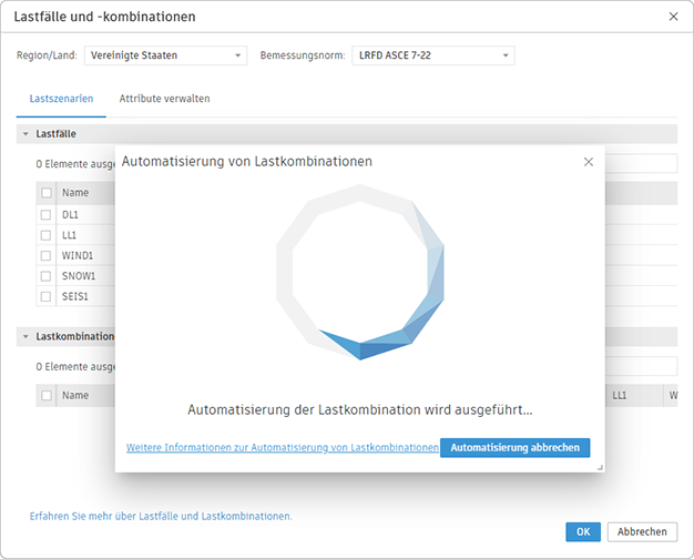

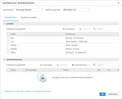

  1. Klicken Sie auf Analysieren  Berechnungsmodell  (Lastfälle und -kombinationen).
  2. Klicken Sie auf die Registerkarte Attribute verwalten.
  3. Erweitern Sie Lastkombinationen.
  4. Klicken Sie auf Automatisieren Lastkombinationen automatisieren.
    Die Kombinationen werden erstellt.
  5. Wählen Sie alle oder die gewünschten Kombinationen aus.
  6. Klicken Sie auf Zur Tabelle hinzufügen.

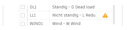

Anmerkung: Die Schaltfläche Lastkombinationen automatisieren ist nur verfügbar, wenn Sie mit Ihrem Konto in Revit authentifiziert sind, über eine aktive Internetverbindung verfügen und wenn die Lastfälle der ausgewählten Bemessungsnorm zugeordnet sind.
Die Lastfälle, die nicht der ausgewählten Bemessungsnorm zugeordnet sind, werden markiert, sobald die Bemessungsnorm ausgewählt ist.
Um einen Lastfall der ausgewählten Bemessungsnorm zuzuordnen, öffnen Sie die Dropdown-Liste, und wählen Sie die entsprechende Einwirkung aus dem Abschnitt Bemessungsnorm der Liste aus. Nach der Auswahl wird die Benachrichtigung ausgeblendet. Wiederholen Sie den Vorgang, bis alle Lastfälle der ausgewählten Bemessungsnorm zugeordnet sind.
Wenn eine Bemessungsnorm ausgewählt wurde und ihr alle Lastfälle zugeordnet sind, kann der Automatisierungsprozess ausgelöst werden.

Sobald der Automatisierungsprozess abgeschlossen ist, wird die Ergebnisliste angezeigt.
Anmerkung: Die Ergebnisliste entspricht nicht der Liste der für Ihr Projekt definierten Lastkombinationen. Sie ist das Ergebnis des Automatisierungsprozesses.
