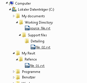

In der folgenden Abbildung wird eine einfache Verzeichnisstruktur als Beispiel verwendet.
In diesem Exemplar werden absolute und relative Pfade folgendermaßen definiert. Beachten Sie den Ordner Arbeitsverzeichnis. Dieser wurde zur Veranschaulichung entsprechend benannt. Ein Arbeitsverzeichnis kann einen beliebigen Namen aufweisen.
| Datei | Absoluter Pfad | Relativer Pfad |
| sourcefile.rvt | C:\My Revit\Working Directory\source-file.rvt | source-file.rvt |
| file_01.rvt | C:\My Revit\Reference\file_01.rvt | ..\Reference\file_01.rvt |
| file_02.rvt | C:\My Revit\Working Directory\Support Files\Detailing\file_02.rvt | Support Files\Detailing\file_02.rvt |

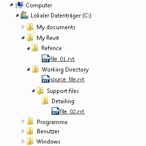

Wenn das Arbeitsverzeichnis verschoben oder umbenannt wird, ist es möglich, dass Pfade nicht aufgelöst werden (unterbrochen). In der folgenden Abbildung wurde das Arbeitsverzeichnis in das Verzeichnis My Documents verschoben, um dies darzustellen.
Daraufhin sind alle ursprünglichen absoluten Pfade nicht aufgelöst, da sie auf einen bestimmten Speicherort verweisen. Der relative Pfad zu file_01.rvt ist ebenfalls unterbrochen, da sich die Datei nicht innerhalb des Arbeitsverzeichnises befunden hat und darum nicht mit dem Arbeitsverzeichnis verschoben wurde.
