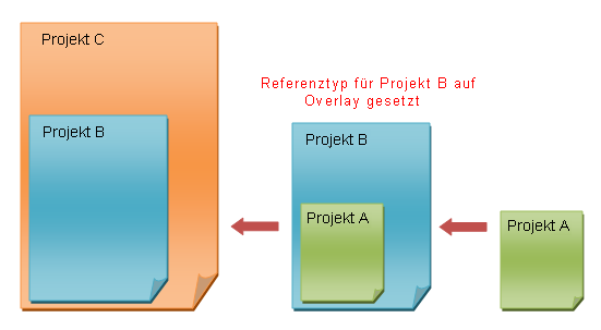

In der folgenden Abbildung ist Projekt A mit Projekt B verknüpft (Projekt B ist das übergeordnete Modell für Projekt A). Als Referenztypeinstellung für Projekt A ist Überlagerung innerhalb des übergeordneten Modells (Projekt B) eingestellt. Wenn Projekt B in Projekt C importiert wird, wird Projekt A nicht angezeigt.

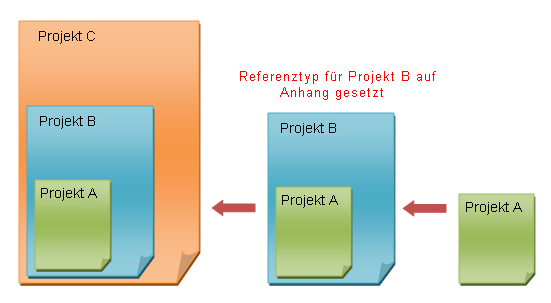

Wenn Sie die Referenztypeinstellung für Projekt A im übergeordneten Projekt B in Anhang ändern, wird die verschachtelte Verknüpfung (Projekt A) angezeigt, wenn Projekt B in Projekt C importiert wird.
