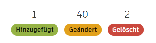

Die Palette zeigt eine Übersicht über die Änderungen an, die in drei Kategorien unterteilt ist: hinzugefügte, geänderte und gelöschte Objekte. Ein Beispiel finden Sie im Folgenden:
Änderungsübersicht: Die Palette zeigt eine Übersicht über die Änderungen an, die in drei Kategorien unterteilt ist: hinzugefügte, geänderte und gelöschte Objekte. Zur schnellen Identifizierung werden die hinzugefügten, geänderten und gelöschten Koordinationsmodellobjekte in Revit-Ansichten hervorgehoben. Die unveränderten Koordinationsobjekte werden ausgegraut.
Vorgabemäßig sind alle Typen von geänderten Elementen aktiviert. Um die Optionen Hinzugefügt, Geändert oder Gelöscht zu deaktivieren, klicken Sie darauf. Wenn Sie beispielsweise nur die hinzugefügten Objekte anzeigen möchten, klicken Sie auf Geändert und Gelöscht. So werden die geänderten und gelöschten Objekte nicht mehr im Modell hervorgehoben.
