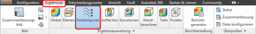

  2. Klicken Sie auf der Registerkarte Ergebnisse auf Partikelspuren:
    Symbol Partikelspuren

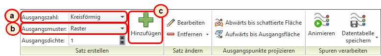

  3. Partikelspuren können auf fast jeder Fläche im Modell erstellt werden, allerdings ist der Einlass häufig am besten geeignet. So erstellen Sie Partikelspuren:
    • Legen Sie die Ausgangszahl auf Kreisförmig fest.
    • Legen Sie das Ausgangsmuster auf Raster fest.
    • Klicken Sie auf Hinzufügen.

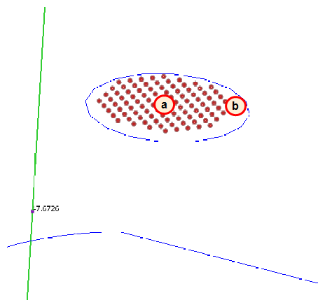

  4. Erstellen Sie das Ausgangsraster für die Partikelspuren:
    • Klicken Sie in die Mitte des Einlasses.
    • Ziehen Sie das Raster bis zur äußeren Kante des Einlasses.
      Spurraster
    • Folgendes sollte angezeigt werden:*
      Partikelspur prüfen
    • Anmerkung:* Dies ist eine interessante Ansicht, aber es sollte besser gezeigt werden, wie die Partikelspuren mit den Festkörpern interagieren.

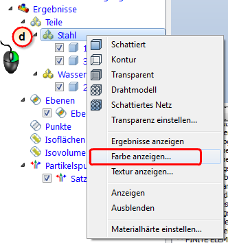

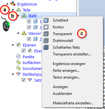

  5. So werden Rohr und Teller transparent angezeigt:
    1. Erweitern Sie den Zweig Teile (unter Ergebnisse) in der Designstudienleiste.
    2. Klicken Sie mit der rechten Maustaste auf Stahl.
    3. Klicken Sie auf Transparent.
      Transparent

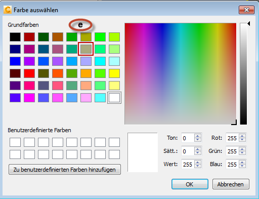

    4. Klicken Sie mit der rechten Maustaste erneut auf Stahl und wählen Sie Farbe anzeigen...
      Ventilfarbe
    5. Wählen Sie diese Farbe im Dialogfeld Farbe auswählen aus und klicken Sie auf OK.

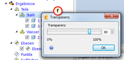

    6. Um die Partikelspuren deutlicher zu sehen, klicken Sie mit der rechten Maustaste erneut auf Stahl und dann mit der linken Maustaste auf Transparenz einstellen. Ziehen Sie den Schieberegler auf 80 %.

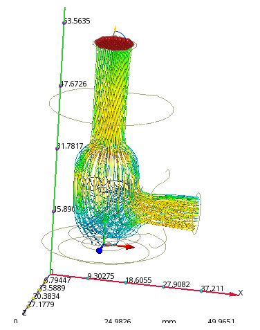

    Modellpartikelspuren
Das sieht besser aus. Jetzt verstehen Sie besser, wie die Strömung durch das Ventil verläuft. Die Partikelspuren werden nach Geschwindigkeit unterschiedlich eingefärbt, daher können Sie auch sehen, wie sich die Strömung beschleunigt, wenn das Wasser in das Ausflussrohr eintritt.
