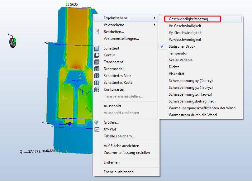

  1. Zunächst ändern wir das Ergebnis zurück in Geschwindigkeitsbetrag. Klicken Sie mit der rechten Maustaste auf die Ebene und wählen Sie (Ergebnisebene > Geschwindigkeitsbetrag) aus:
    Ebenengeschwindigkeitsbetrag

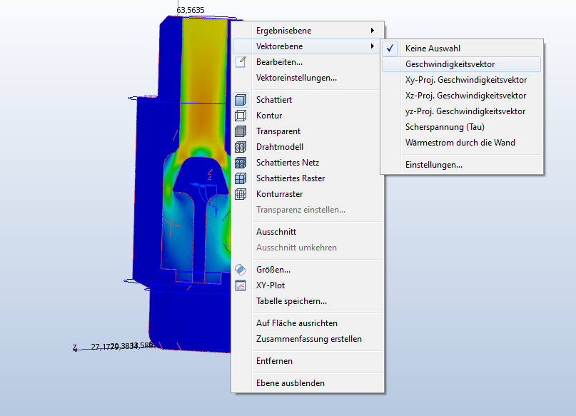

  2. Klicken Sie zum Anzeigen von Vektoren mit der rechten Maustaste auf die Ebene und klicken Sie anschließend auf Vektorebene und Geschwindigkeitsvektor:

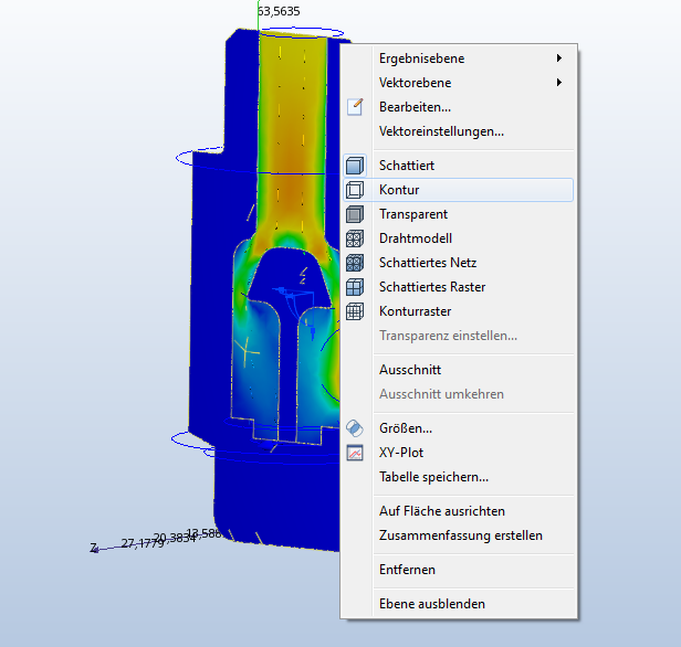

  3. Um die Vektoren besser zu sehen, klicken Sie mit der rechten Maustaste auf die Ebene und klicken Sie auf Kontur:
    Ebenenumriss
    Folgendes sollte angezeigt werden:
    Ebene rote Kontur

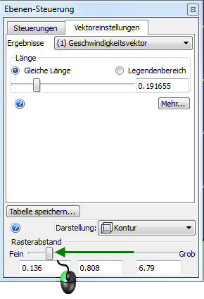

  5. Ziehen Sie im Dialogfeld Ebenen-Steuerung den Schieberegler Rasterabstand in Richtung Fein:
    Rasterabstand
    Feines Raster
    Anmerkung: Das ist schon besser, aber wir sollten die Vektoren vergrößern:

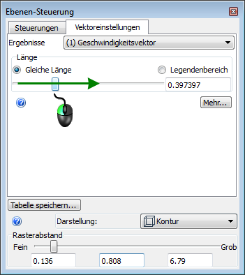

  6. Ziehen Sie im Dialogfeld Ebenen-Steuerung den Schieberegler Länge nach rechts:
    Längeneinstellung
    Langer Vektor
    Anmerkung: Wir sollten die Kontur um die Ebene ausblenden...

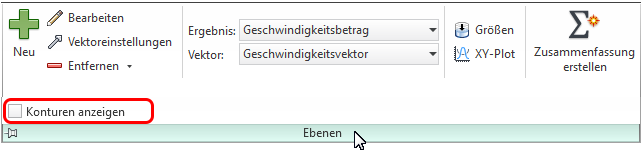

  7. Klicken Sie auf das Dropdown-Menü in der kontextabhängigen Gruppe Ebenen und deaktivieren Sie die Option Konturen anzeigen:
    Umrisse ausblenden
    Die Ansicht sollte der folgenden Abbildung entsprechen:
    Endgültige Ebene
Die Vektoren zeigen, dass die Strömung in dem Ventil sehr aktiv ist. Sie beschleunigt um den Teller, zirkuliert von dort aus strömungsabwärts und trennt sich an der Auslassleitung an der inneren Ecke.
