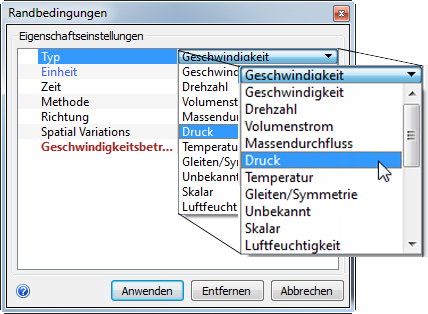

  1. Klicken Sie auf die Luftrückführungsfläche.
  2. Klicken Sie in der kontextabhängigen Gruppe Randbedingungen auf Bearbeiten:
  3. Wählen Sie in der Zeile Typ die Option Druck.

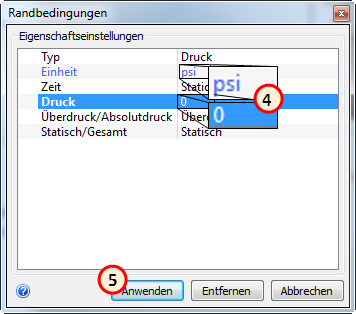

  4. Behalten Sie die Einheit Psi und den Druckwert = 0 bei.
  5. Klicken Sie auf Anwenden.
Anmerkung: Dadurch wird ein statischer Überdruck von 0 psi definiert, wodurch der Auslass für den Luftrückführungskanal simuliert wird.
