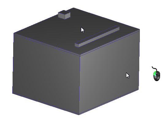

1. Wählen Sie das Wand- und Dachteile aus, indem Sie mit der linken Maustaste darauf klicken:

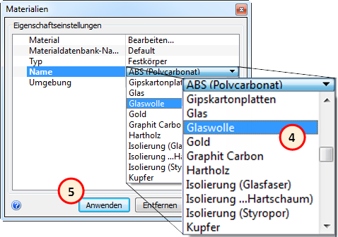

3. Wählen Sie im Material-Schnellbearbeitungs-Dialogfeld den Materialtyp:
a. Klicken Sie in der Zeile Typ in die rechte Spalte.
b. Wählen Sie Festkörper.
4. Wählen Sie aus dem Menü Name die Option Glaswolle aus.
5. Klicken Sie auf Anwenden.
