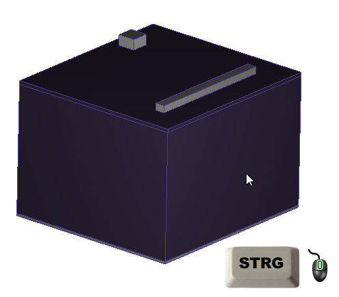

  1. Blenden Sie die Wand aus, indem Sie die STRG-Taste gedrückt halten und mit der mittleren Maustaste darauf klicken:

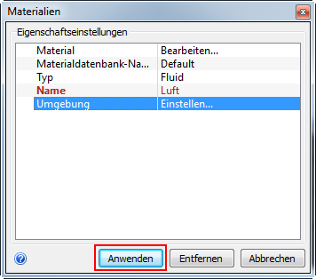

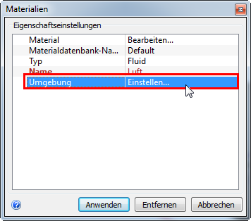

  5. Klicken Sie in der Zeile Umgebung auf Einstellen.

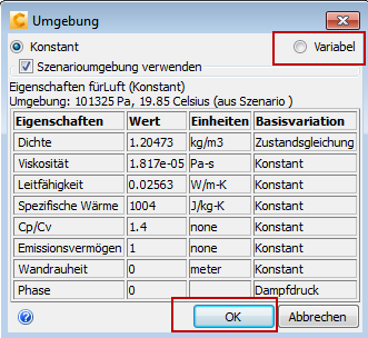

  6. Wählen Sie Variabel und klicken Sie auf OK.
  7. Klicken Sie auf Anwenden.
