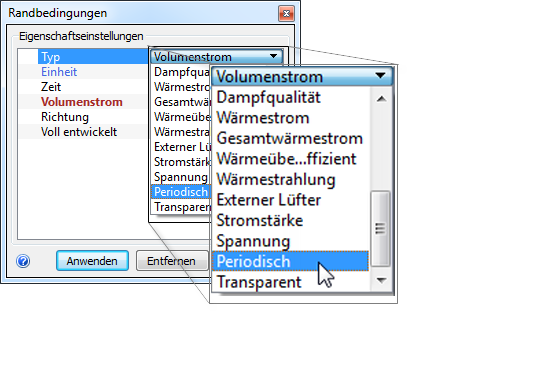

  2. Klicken Sie in der kontextabhängigen Gruppe Randbedingungen auf Bearbeiten:
    Bearbeiten
  3. Wählen Sie in der Zeile Typ die Option Druck.
    Druck
  4. Behalten Sie die Einheit Psi bei und setzen Sie den Druck = 0.
    Nulldruck
  5. Klicken Sie auf Anwenden.
Dadurch wird ein statischer Überdruck von 0 definiert, der den Strömungsausfluss simuliert.
