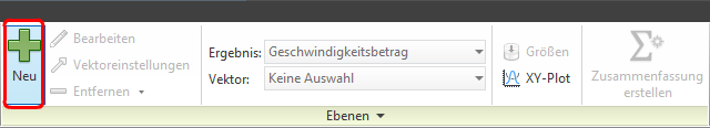

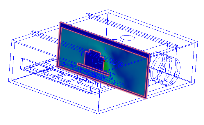

1. Klicken Sie zum Starten auf Ergebnisse (Registerkarte) > Ergebnisauswertung (Gruppe) > Ebenen.
2. Klicken Sie zum Erstellen einer Ebene in der kontextabhängigen Gruppe Ebenen auf Hinzufügen:
Folgendes sollte angezeigt werden:

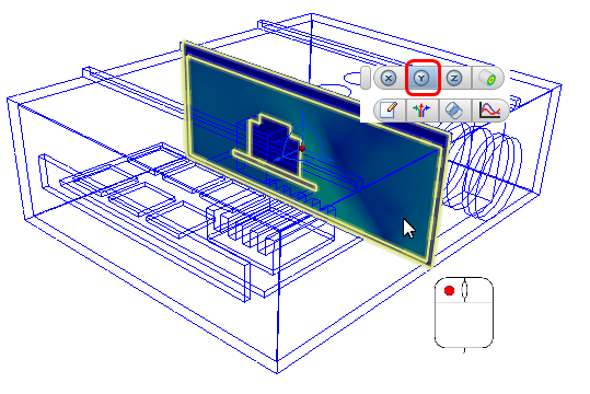

3. Drehen Sie die Ebene, indem Sie mit der linken Maustaste darauf klicken und im kontextabhängigen Dialogfeld auf Y klicken:

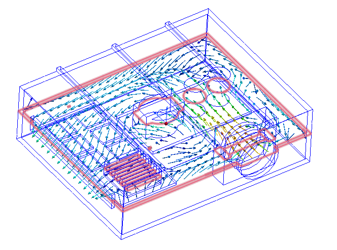

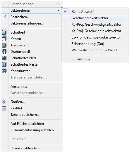

4. Klicken Sie zum Anzeigen von Vektoren auf der Ebene mit der rechten Maustaste und wählen Sie Vektorebene. Klicken Sie auf Geschwindigkeitsvektor:

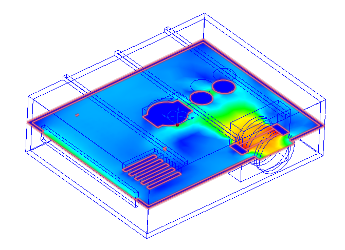

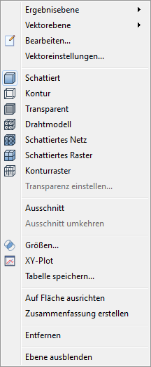

5. Bis Sie die Ebene als Kontur anzeigen, sind die Vektoren schwierig zu sehen. Klicken Sie mit der rechten Maustaste und wählen Sie Kontur:

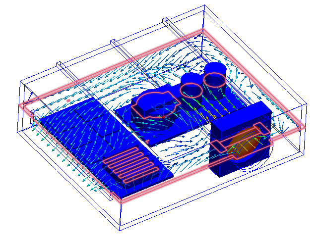

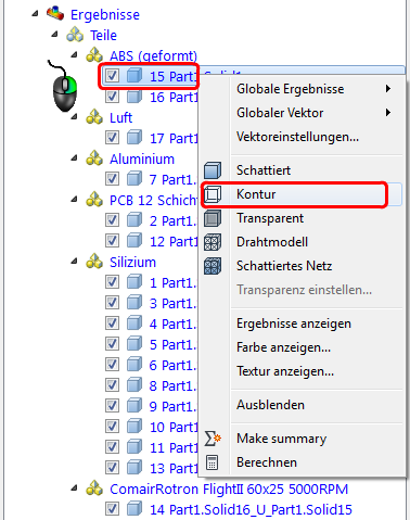

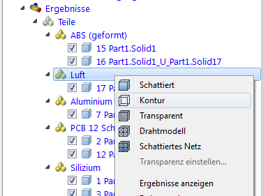

6. Schattieren Sie zur Verbesserung der Ansicht die internen Komponenten:
Dies ist eine gute Ansicht der Strömung durch das Gehäuse. Beachten Sie den Wiederumlauf links vom Gebläse. Diese Luft kühlt die Komponenten wahrscheinlich nicht. Beachten Sie auch den starken Strahl, der über Transformator und Kondensatoren strömt. Nachdem der Strahl auf der Rückseite auftrifft, fließt er über die sechs Chips auf der Leiterplatte.
