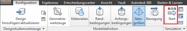

1. Klicken Sie auf der Registerkarte Konfiguration auf Start:

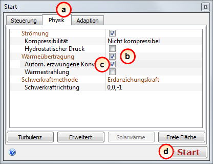

2. Nach dem Aktivieren der Wärmeübertragung kann die Simulation gestartet werden:
a. Klicken Sie auf die Registerkarte Physik.
b. Aktivieren Sie Wärmeübertragung.
c. Aktivieren Sie Autom. erzwungene Konvektion.
d. Klicken Sie auf Start.
Anmerkung: Bei den ersten 100 Iterationen ändern sich die Temperaturergebnisse nicht. Die automatisch erzwungene Konvektion führt 100 reine Strömungsiterationen aus, bevor nach Wärmeübertragung aufgelöst wird. Wir können dies tun, da die Luft sich schnell genug bewegt, um die Effekte der natürlichen Konvektion zu verhindern. Wenn die natürliche Konvektion relevant wäre, würde wir gleichzeitig nach Strömung und Wärmeübertragung auflösen.

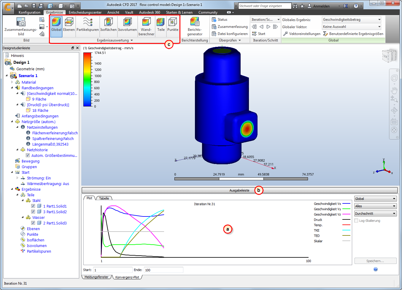

Während der Ausführung können Sie die Ergebnisse der Berechnung sehen.
Beachten Sie Folgendes:
a. Der Konvergenz-Plot zeigt die die Berechnungsbedingung während der Simulation. Wenn die Linien flach auslaufen, ändert sich die Lösung nicht mehr und die Simulation ist abgeschlossen.
b. Um eine größere Ansicht des Modells anzuzeigen, minimieren Sie die Ausgabeleiste, indem Sie auf die Schaltfläche Ausgabeleiste klicken.
c. Die Ergebnisse werden während der Simulation aktualisiert. Sie können Sie mit den Steuerelementen Ergebnisse anzeigen.

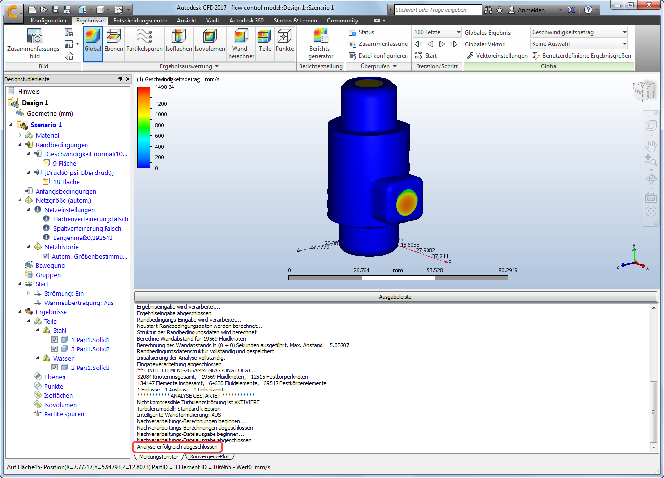

Die Ausgabeleiste zeigt nach Abschluss der Simulation Analyse erfolgreich abgeschlossen an:
