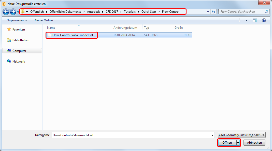

  3. Navigieren Sie zu C:\Benutzer\Öffentlich\Öffentliche Dokumente\Autodesk\CFD 2023\Tutorials\Quick Start\Flow Control und wählen Sie Flow-Control-Valve-model.sat aus. Klicken Sie auf Öffnen.
    Schieber-Modell

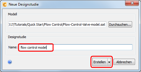

  4. Geben Sie im Dialogfeld Neue Designstudie einen Namen in das Feld Name ein, vergewissern Sie sich, dass die Schaltfläche die Option Erstellen zeigt und klicken Sie auf Erstellen:
    Studienname

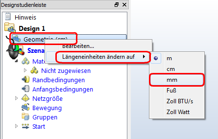

  5. Die Geometrie wird mit der Einheit Meter importiert, muss aber auf Millimeter geändert werden. Vorgehensweise:
Einheiten ändern in mm

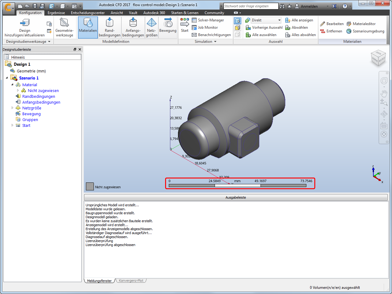

So sollte das Ergebnis aussehen...
Autodesk® CFD sollte gestartet werden, und das Modell sollte angezeigt werden. Beachten Sie die Dimensionswerte auf dem Maßstab:
Modell in CFD
