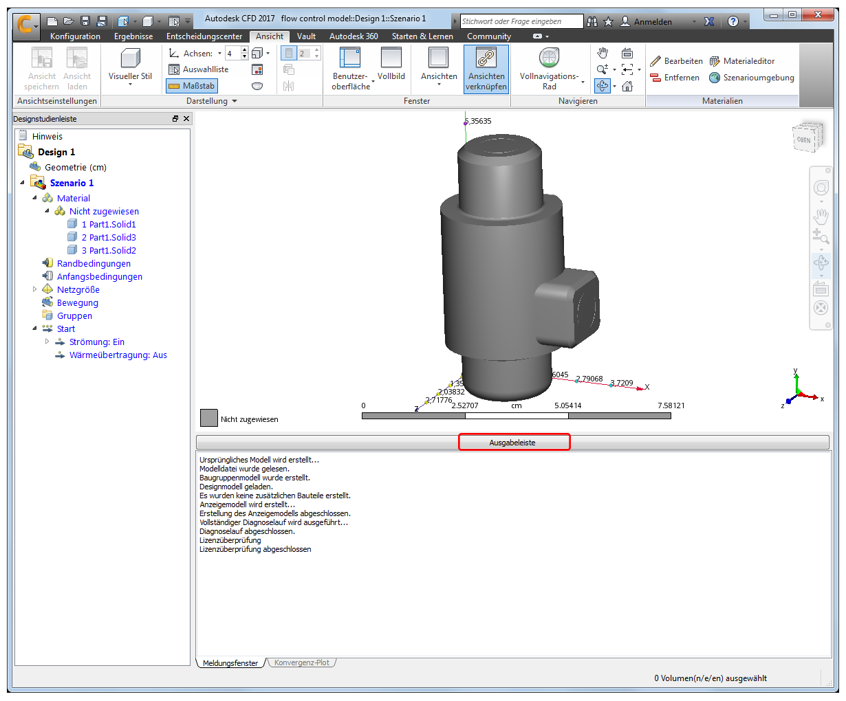

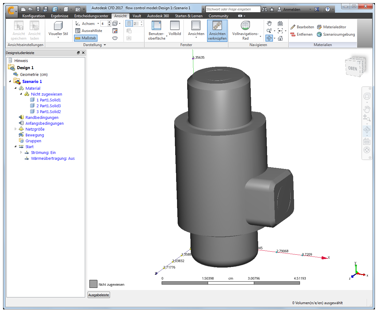

  1. Reduzieren Sie für zusätzlichen Bildschirmplatz die Ausgabeleiste, indem Sie auf die Schaltfläche Ausgabeleiste klicken:
    Ausgabeleiste oben
    Ausgabeleiste unten

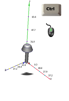

  2. Drücken Sie zum Drehen des Modells die Umschalttaste, halten Sie die mittlere Maustaste gedrückt und bewegen Sie die Maus:
    Drehen

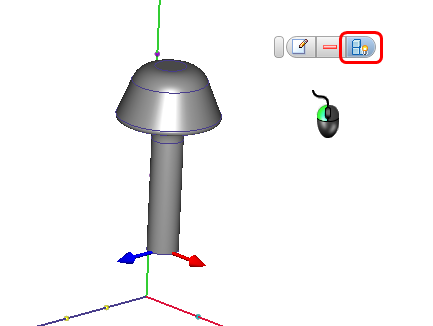

  5. Wenn Sie ein Objekt ausblenden möchten, führen Sie den Mauszeiger darüber, drücken Sie STRG und die mittlere Maustaste:
    ausblenden
    STRG Ausblenden
    Alternativ können Sie auch mit der linken Maustaste klicken und danach auf der Symbolleiste auf das Symbol Ausblenden klicken:
    Werkzeugkasten ausblenden
  6. Drücken Sie zum Anzeigen aller Bauteile die STRG-Taste und klicken Sie im Grafikfenster mit der mittleren Maustaste neben das Modell:
    Alles anzeigen
