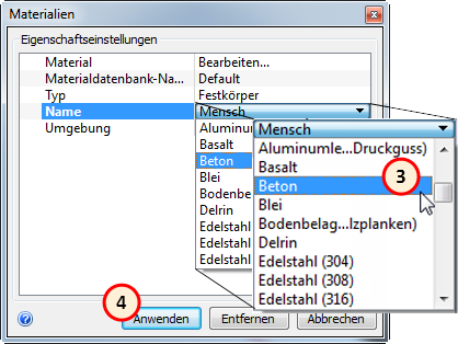

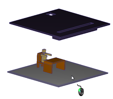

  1. Wählen Sie den Boden aus, indem Sie mit der linken Maustaste darauf klicken:
  2. Klicken Sie auf Bearbeiten in der kontextabhängigen Gruppe Materialien:
  3. Stellen Sie sicher, dass im Schnellbearbeitungs-Dialogfeld Materialien der Typ auf Festkörper gesetzt ist und als Name Beton angegeben ist.
  4. Klicken Sie auf Anwenden.

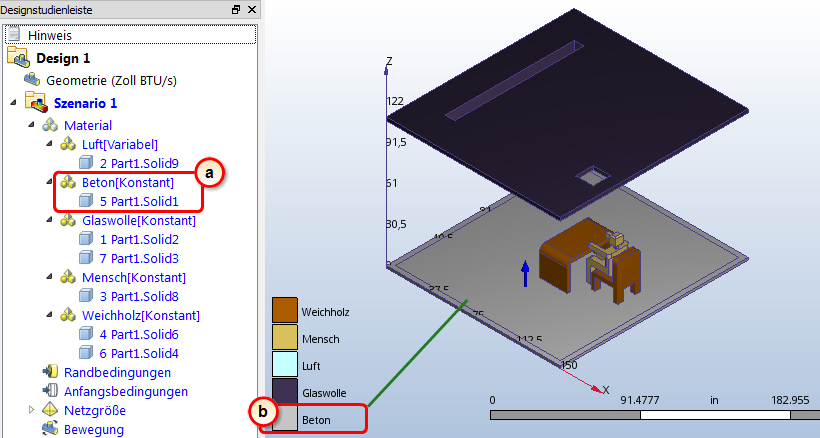

    Überprüfen der Einstellungen
  5. In der Designstudienleiste können Sie anhand der Teilfarbe überprüfen, ob das Material Beton korrekt zugewiesen wurde:
    1. Überprüfen Sie in der Designstudienleiste, ob die Materialzuweisung für Beton korrekt ist.
    2. Das Bodenteil muss der Farbe für Beton in der Legende entsprechen.
