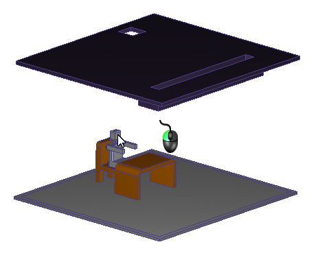

In diesem Schritt weisen wir dem Bewohner das Material Mensch zu.
1. Wählen Sie die Person aus, indem Sie mit der linken Maustaste auf ihn klicken:

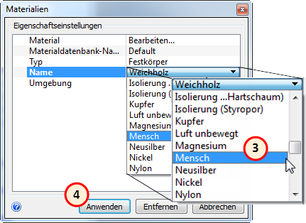

2. Klicken Sie auf Bearbeiten in der kontextabhängigen Gruppe Materialien:
3. Stellen Sie sicher, dass im Schnellbearbeitungs-Dialogfeld Materialien der Typ auf Festkörper gesetzt ist und als Name Mensch angegeben ist.
4. Klicken Sie auf Anwenden.

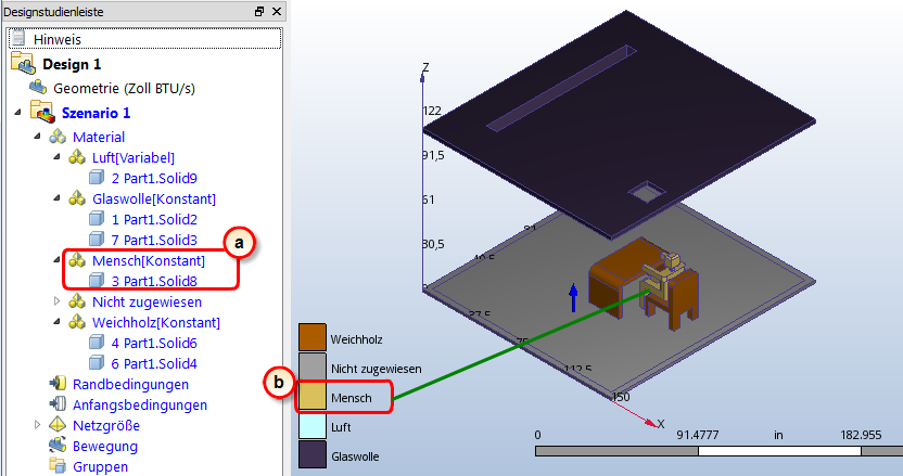

Überprüfen der Einstellungen
5. In der Designstudienleiste können Sie anhand der Teilfarbe überprüfen, ob das Material Mensch korrekt zugewiesen wurde:
a. Überprüfen Sie in der Designstudienleiste, ob die Materialzuweisung für Mensch korrekt ist.
b. Das Personenteil muss der Farbe für Mensch in der Legende entsprechen.
